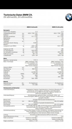

Wie viel Liter Öl muss man für den 35i rechnen? Ich finde in der Betriebsanleitung bei den Füllmengen dazu keine Angaben
Grüße, Martin

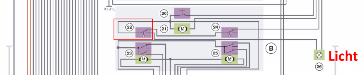

Ich dachte vor kurzem das Lämpchen meiner Kofferraumbeleuchtung sei durchgebrannt. Habe dann ein neues bestellt, um beim Einbauversuch festzustellen, dass es auf einmal wieder funktionierte.
Aus Trotz natürlich dennoch den LED Ersatz eingebaut und jetzt ist mir aufgefallen, dass da scheinbar ein Wackelkontakt oder ähnliches vorliegt. Die Beleuchtung geht jedenfalls nicht mehr bei jeder Kofferraumöffnung zuverlässig an.
Kennt jemand das Problem?
Spontan und ohne Kenntniss Deiner Reparaturhistorie:
Das Kofferraumlicht wird über den Mikroschalter der Schloßkonstruktion geschaltet, die quer im Heckdeckel steckt. Könnte ein Hinweis auf den typischen Kabelbruch sein.
