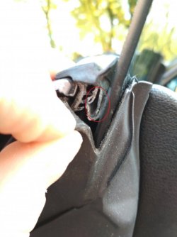

Aah...da ist ja gleich mein schönes Bild weiterverwendet worden...super
Ja, der linke Schalter an der Kofferraumschließapparatur hat zum Unterschied zum rechten Schalter tatsächlich zusätzlich den braunen Minus für die Kofferraumbeleuchtung
zum Schalten.
Ich gehe auch mal davon aus, das da der Fehler steckt. Ist ein Serienfehler der alle älteren Z4 E89 betreffen wird, falls noch nicht passiert.
Keine Ahnung, ob BMW dort bei den neueren Modellen nachgebessert hat.
