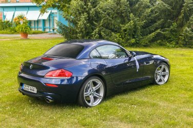

Was mich zur nächsten Frage bringt: ich glaub, ich hab noch nie n Zetti mit getönter Heckscheibe gesehen, hat das irgendeinen Grund?
Hier im Forum gibt es aber jemanden, der seine Heckscheibe dunkel getönt hat. Fand aber bei den Usern hier so gut wie 0 gefallen. Nur der eigentliche Besitzer hatte optischen gefallen dran.
Ich glaube beim Zetti zählt das eher als ATU Tuning, da der Sinn etwas verfehlt wird. In den Innenraum von hinten kann man eh nicht gucken.
Das Problem ist generell auch der Aufbau des Z4. Nur Heckscheibe tönen sieht wirklich sehr merkwürdig aus. Nimmt man dann allerdings die kleinen Seitenscheiben mit dazu, sieht es dann wiederum mit geöffnetem Dach merkwürdig aus.
Aus dem gleichen Grund, warum der Schalter rechts neben der linken Sitzheizung stets unbelegt ist und der links neben der rechten bei Automatikversionen ebenfalls ;)
Außerdem kann man an dem Knubbel drehen um den Rückspiegel abzublenden.
Irgendwo in den weiten des Forums hab ich mal gelesen, dass man diesen “Pickel“ auch ohne Alarmanlage zum blinken bekommen soll.
Auch glaub ich mich zu erinnern, dass nur im roten “Pickel“ eine LED verbaut ist. Beim weißen “Pickel“ (wie bei meinem) soll keine LED sein.
Es sieht sau blöd aus und ist auch irgendwie sinnfrei. Bei einer Limousine hat die Tönung zumindest einen Zweck als Blick- und Lichtschutz, wenn man die Heck- und hinteren Seitenscheiben tönt.

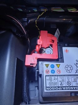

Hallo Community,
zu diesem Bild zwei Fragen:
1) Wie bekomme ich das rote Plastikteil richtig ab, ohne etwas zu zerstören? Hintergrund: Batteriewechsel
2) Ist es normal, dass der Entlüftungsschlauch für die Batterie ins nirgendwo führt bzw ich gar keinen habe?!
Viele Grüße und Danke :)

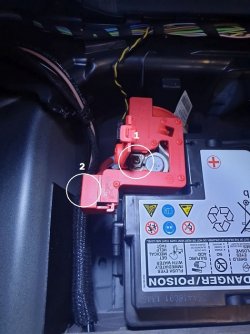

Zu 1. an dem Teil ganz links ist eine Klappe, das kann man nach oben klappen und darunter ist eine (ich meine) 10er Mutter, bei mir waren da noch 3 Zuleitungen wg. Hifi-Ausbau, die zu kurz waren zum Wegheben. Die Schraube an der Klemme lösen und raus mit der alten Batterie. Die Polklemme musst Du natürlich auch noch lösen, evtl. auch nur die, denn das rote Teil kann man dann nach oben wegziehen.
Mein Tipp: erstmal die Polklemme lösen und probieren, ob das schon reicht.

6 Mutter 10 Schlüsselweite.
