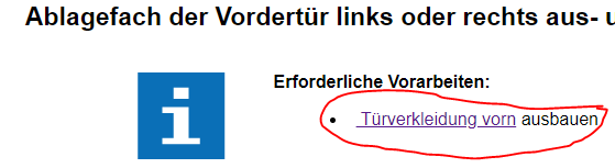

Gibt es eine Beschreibung zur Demontage des langen, klapbaren Ablagefaches in der Beifahrertüre?
NewTIS:

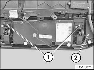

Ich verstehe aber dieses Bild nicht, scheint die abgenommene Türverkleidung von der Rückseite zu sein. :thumbsdown::thumbsdown::thumbsdown:
Ich muß an den Stecker der unteren Türbeleuchtung (Außenbeleuchtung) kommen, da der aus der Lampe gerutscht und nicht mehr von aussen greifbar ist.

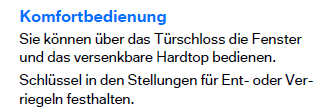

Kann man die Fenster dann wenigstens mit dem mech. Schlüssel verschließen?
Das wird nicht gehen, die Fahrertür kannst ja mechanisch mit dem Schlüssel öffnen und die Zündung im Fahrzeug an oder Motor starten.
Hast du eine Dachstörung oder ist die Batterie im Schlüssel platt?
ja wenn die Schlüsselbatterie noch in Ordnung ist, dann verriegeln Taste am Schlüssel gedrückt halten dann fahren die Seitenscheiben normalerweise auch hoch.
Eine andere Lösung außer der " innerhalb vom Fahrzeug über die Zündung" wird's nicht geben. zumindest ist mir keine mechanische weitere bekannt.

ja ich habe schon den Komfortzugang, geht das ohne den Komfortzugang nicht über den Schlüssel gleich ?
Also ich meine, bei mir öffnet die Scheibe auch an der Beifahrertür.

Damit das jetzt nicht ins uferlose mit weiteren Variationen abdriftet, hier meine Original-Fragestellung:
Wie kann man beim E89 ein geöffnetes Fahrerfenster von aussen schliessen, wenn kein Komfortmodus verbaut ist und auch kein extra Dachmodul verbaut ist? Sollte/kann das mit dem Schlüssel gehen?
