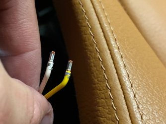

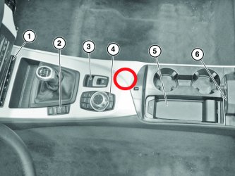

Hallo zusammen. Gestern beim Mittelkonsole ausbauen habe ich zwei Lose Kabel und daneben eine Steckerbuchse entdeckt, beifahrerseitig vorne beim Ablagefach der Mittelkonsole – der Stecker dazu fehlt scheinbar.
Meine Frage nun: Wofür ist dieser Stecker (es scheint alles zu funktionieren) und was ist die passende Teilenummer, um diesen nachzubestellen?
Danke im Voraus für Eure Hilfe! :thumbsup:

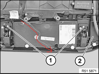

Das ist die abgenommene Türverkleidung von der Rückseite:
Auf dem obigen/folgenden Bild ist die Leitung zur Ausstiegsleuchte erkennbar, die diagonal runter geführt ist (rote Markierung)
Diese ist beim aktuellen Fahrzeug aus unbekanntem Grund zu kurz. Falls die nur "verklemmt" sein sollte, reicht dann evtl. nur ein Lösen der Verkleidung ohne Demontage?
Spekulieren kann ich selber, aber hat an der Stelle schon mal jemand konkret dieses Problem gelöst?
Danke.

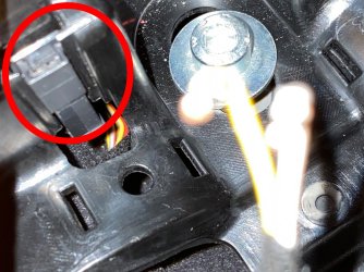

Danke, RobbiZ4. Habe es etwas präzisiert und den Ort eingezeichnet, wo der Stecker unter der Blende liegt... 👍
Das abgerissene Gehäuse kannst Du ja rausziehen, dann erkennst Du den Aufbau. Der Freundliche kann Dir dann Ersatz besorgen, allerdings bekommst Du die Kontakte lose und benötigst ein spezielles Crimpwerkzeug.
Die Kontakte scheinen ja noch in Ordnung zu sein, lediglich der Stecker fehlt. Hätte ich die Teilenummer des Steckers, bin ich mir sicher, dass ich diese beiden Kabel wieder reinfriemeln und anschliessen kann.
Falls jemand die Teilenummer dieses fehlenden Steckers hat, bin ich sehr dankbar.
Mittlerweile glaube ich zu wissen, dass diese Kabel für das Schloss des Ablagefachs sind – muss ich aber noch testen, ob dem wirklich so ist. Zumindest konnte ich nicht feststellen, dass irgendetwas nicht funktioniert hat... :unsure:
Danke nochmals für Eure Hilfe! :thumbsup:
