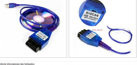

habe von meinem E85 noch den Diagnosestecker sowie die Inpa Software. In der Software findet man auch den E89, aber ist auch der Stecker identisch?
Der Stecker (OBD-2) ist identisch, allerdings benötigst du zur Kommunikation ein K+DCAN-Kabel.
Man findet optisch ähnliche Produkte auch günstiger, aber schwören kann ich auf das MaxDia Diag2+. Dessen Geschwindigkeit und Zuverlässigkeit ist sogar hauptberuflichen Codierern positiv aufgefallen (kein Spaß, O-Ton beim DKG-Flash: "Mann, wo hast du denn das Kabel her? Das dauert sonst immer mindestens doppelt so lang!").
geht sowas auch, kostet bei ebay nur knapp 20€? Ich benutze die Software vielleicht 2-3 mal im Jahr um Fehler auszulesen und zu löschen, habe also daher nicht diesen hohen Anspruch an Geschwindigkeit..
@thomaskatt Ich würde ein Kabel mit Softwareumschaltung K oder D-Can nehmen. Ich spreche da aus eigener Erfahrung. Ich hatte beides schon. Die mit Hardwareumschaltung per Switch können Probleme machen.
Sowas hier: Amazon
Mein Kabel hat damals 23 Euro gekostet und leistet bis heute sehr gute Dienste. Du brauchst ja nichts zu flashen. Ich würde auch nicht so viel Geld fürs Kabel ausgeben. Und ich nutze das eher 20x im Jahr.
