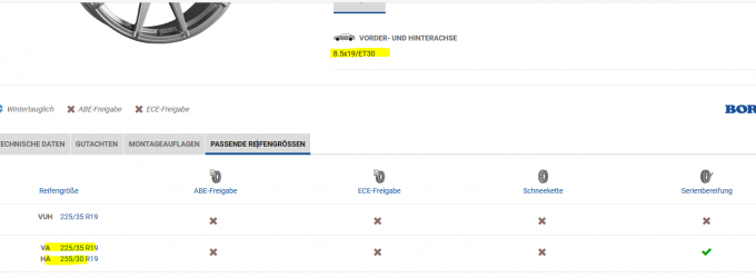

Rad/Reifen Kombination:
habe mir folgende Rad/Reifen Kombination ausgesucht:
VA 225/35 auf 8,5x19 Felge mit ET30
HA 255/30 auf 8,5x19 Felge mit ET30
Im Gutachten steht das wohl das die Freigängigkeit auf der HA mit Ausstellen des Kotflügel erforderlich, bzw. sein könnte.
Nun hat der Reifenhändler Bedenken geäußert, und gemeint das der TÜV bei der Einzelabnahme genau dieses Ausstellen fordert, bzw. fordern könnte..
Wie sind da Eure Erfahrungen? Besteht tatsächlich die Gefahr das der TÜV meckert?

hat mich auch bissi gewundert, aber im Gutachten des Borbet Rades ist genau diese Kombination freigegeben..

Dann frage ich mich allerdings wie so ein professioneller Markenhersteller wie Borbet diese Rad/Reifenkombination prüft und in das Gutachten schreibt, wenn es doch soooo unsinnig ist?
Das erschließt sich mir jetzt nicht...
Kann man schon machen, ist aber Sch....e. Zwischen was man machen kann, und was Sinn ergibt besteht ja ein Spielraum. Borbet hat halt nicht die passende Breite im Angebot, also bieten sie es auf diese Art an. Das habe ich oben klar formuliert. Es wäre ja schon mal top von Borbet gewesen, wenn sie die korrekten Daten genommen hätten. Denn 225 vorne und hinten bei gleicher Felgenbreite ist beim E89 auch Serie! Nur weil das bei 19 Zoll von BMW nicht angeboten wird, heißt das aber nicht, dass die Logik nicht auch für 19 Zoll gilt. Da hat jemand bei Borbet einfach geschlampt bzw. nicht mitgedacht. Mir fällt es eher schwer zu verstehen, warum jemand den geistigen Spagat nicht hinbekommt, dass die gleiche Felgenbreite bei unterschiedlicher Reifenbreite evtl. komisch ist, da BMW das so nicht anbietet. Da scheinen wohl keine Zweifel aufzukommen? Liegt evtl. daran, dass ich ein Grundverständnis von der Materie habe, dass ich da eher ins Grübeln komme, warum Du so eine halbscharige Lösung wählen würdest. Für mich ist völlig klar, dass man bei gleicher Felgenbreite keine unterschiedliche Reifenbreite wählt. Ist ja allein optisch schon seltsam.

Sinn Oder Unsinn und das blinde Vertrauen in den Markenhersteller mal beiseite, denk doch einfach mal in Zahlen. Die Felge hat eine Maulweite von ca. 21,6 cm , dazu kommt dann noch das Felgehorn,also der wulstige Rand. Ein 225er Reifen wird also ziemlich genau so breit sein wie die Felge, schließt also bündig damit ab. Ein 255er ist 3cm breiter und wird somit beidseitig 1,5cm über den Felgenrand herausgewölbt sein. Ich kann mir nicht vorstellen, dass das optisch nicht auffällt und dann noch irgendwie stimmig aussieht, ganz egal ob es fahrtechnisch ok ist und daher gutachterlich nichts dagegen spricht. Geschmäcker sind natürlich verschieden und am Ende des Tages ist es Dein Geld, was da drauf geht, aber dann kann keiner sagen Du warst nicht gewarnt ;) , wenn es doch nicht gefällt.
es ist ja nun nicht so das ich völlig beratungsresistent bin... Ihr habt mich wirklich in's grübeln gebracht. Ich habe also auch mal ein wenig recherchiert, und festgestellt, das die Kombi 255er auf 8,5 Zoll Felge nicht so selten vorkommt.
Theoretisch hast du recht, der Reifen "überlappt" innen und außen jeweils um 1,5 cm, Frage ist halt ob es optisch wirklich auffällt, und ob es in der Gesamtansicht bei Vorder- u. Hinterachse trotzdem noch harmonisch aussieht...
Wenn es denn richtig sch....e aussieht, müssen die Dinger wieder runter, und ich geb beim nächsten Treffen einen aus :bierwein:...
Also aus meiner Sicht fällt das fast nicht auf, wenn man es nicht weiß und schaut auch nicht schlecht aus.
