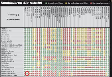

Nix für ungut, aber ich weiß ja nicht was Du unter "früher" verstehst, seit ich die Beläge fahre (das sind in etwa 10 Jahre) war das zumindest nie so. Ich glaube viel länger gibt es sie auch gar nicht. Es gab aber schon immer in Foren User, die dies kolportierten und als Quelle auf ATE verwiesen, ATE selbst sagte dies jedoch nie. ;)

Zwei Fehler machst Du!
1. diese Tabelle ist nicht von ATE!
2. die von Dir angeführte Tabelle ist leider auf einem alten Stand! Inzwischen sind die Empfehlungen für die ATE-Ceramic-Beläge DEUTLICH überarbeitet worden!
Die meisten Scheiben sind inzwischen mit den ATE-Ceramic Belägen nur noch „bedingt“ oder sogar „gar nicht“ mehr empfohlen.
Die Scheiben, die empfohlen werden, sind ausnahmslos glatte Scheiben.
PS: Die beste Scheibe (in Verbindung mit den ATE-Ceramic) die in der Tabelle aufgeführt wird, ist dabei die TAROX!!!
Generell sind die ATE-Ceramic auch nicht mehr aus dem Compound aufgebaut, wie sie früher einmal waren. Der Staub ist inzwischen wohl viel dunkler.
Was mir an den ATE-Ceramic generell nicht gefällt, ist deren geringe Abrasivität. Einen richtigen Rost kann dieser Belag nicht runter bremsen. Für einen Daily für Kurzstrecken würde ich diesen Belag deswegen nicht nutzen, weil sich auf Grund Rost die Standzeit der Scheibe UND des Belags massiv reduziert!
Bei einem Schönwetter-Auto geht’s aber...
EDIT: Wenn es schon Ceramic sein soll, dann würde ich eher mal Jurid probieren!

Ich sehe da keine Fehler, die Tabelle kam ja gar nicht von mir und ich habe auch nicht mit ihr argumentiert, das war Benster! ;)
Ich habe lediglich darauf verwiesen, weil er selbst ja gegen die Kombination argumentiert, dann aber einen Link auf eine Tabelle setzt wo sie dann wieder empfohlen wird. Ich kenne die Tabelle nicht, ebenso ist mir die zweite von dir verlinkte nicht bekannt, auch nicht welche aktuelle ist und aufgrund welcher Erkenntnisse sie geändert wurde. Ich vertraue da primär auf meine persönlichen Erfahrungen, fahre die Kombinationen wie gesagt seit über 10 Jahren und freue mich darüber so wenig Bremsstaub zu entwickeln. Rostmäßig hatte ich bislang ebenfalls keinerlei Probleme, auch nicht bei Kurzstrecken und täglichem Betrieb, werde ich aber mal drauf achten. Danke für den Hinweis. :thumbsup:
