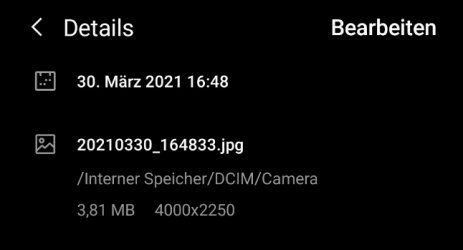

Ja klar. Ist unten aussen. Ich wollte ein Bild einfügen aber wie so oft ist es mit 2 MB zu groß

Dateiformat in *.Jpeg oder *.jpg ändern, das verkleinert die Dateigröße immens.
Das allein reicht nicht, jpg ist ja eh das standardformat, wenn man nicht gerade mit der Kamera RAW aufnimmt. Moderne Handys kommen aber leicht über 2MB. Meins ist nur ein billiges A41, aber ich muss meist die Auflösung nachbearbeiten für das Forum .20210411_085739.jpg

Das allein reicht nicht, jpg ist ja eh das standardformat, wenn man nicht gerade mit der Kamera RAW aufnimmt. Moderne Handys kommen aber leicht über 2MB. Meins ist nur ein billiges A41, aber ich muss meist die Auflösung nachbearbeiten für das Forum .Anhang anzeigen 490192
Ich habe auch ein billiges A71. Ich möchte aber nicht jedes Bild bearbeiten um jemand zu helfen. Hätte erwartet das die Forensoftware das her gibt.

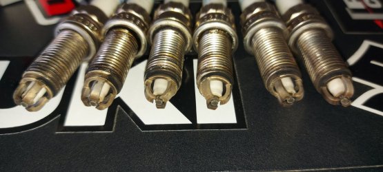

Na ich habe ja schon Injektoren mit Index 12 und 6 Kerzen und 6 Spulen verbaut und die Injektoren auch angelernt aber der Verbrauch ist einfach so hoch. Werde mal noch die Lambdasonden wechseln aber laut log ist alles toll.

Wie soll ein Log dir sagen, ob die Lambdas gealtert sind, oder ob z.B. die Monitorsonden nicht mehr sauber einpegeln? Da muss die Sonde schon richtig am Ende sein, dass das auffällt. In Inpa gibt es einen Test, den würde ich als erstes machen. Wie schaut denn Dein Kerzenbild aus -insbesondere am Keramik Isolator? Ist da noch alles frei, oder ist es da eher schwarz? Lambdas sind halt recht teuer - Du brauchst 4 neue Sonden, wenn Du es komplett machen willst.

Danke schon mal für den link. Werde ich mal checken. Die Kerzen sehen so aus.
Die Kerzen schauen 1a aus - sollten sie aber auch bei neuen Injektoren. ;)
Deshalb hätte ich auch nicht gedacht das etwas nicht stimmen könnte aber angesichts der Tatsache das die injektoren am Sack waren könnte es gut sein das die Lambdasonden vergiftet sind. Aber ich teste das mit deiner Anleitung mal. Danke dafür.
