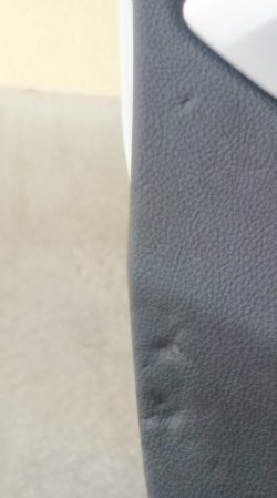

Hallo, ich habe zwar kein E89 mehr, aber wäre toll , wenn ich nach fünf Z Roadster trotzdem hier noch eine Frage posten dürfte.
Vielleicht könnt ihr mir helfen. Die Hoffnung stirbt zuletzt.
Mein aktueller Wagen ist ein 440 Cabrio, mit welchem ich auch rundum zufrieden bin.
Leider ist mir in den letzten Wochen ein Malheur passiert, welches sehr unschön und ärgerlich ist.
Der Gurtzubringer wickelt nicht mehr zu hundert Prozent auf. Eigentlich ne Kleinigkeiten. Leider mit hässlichen Konsequenzen.
Beim schließen der Tür habe ich niemals geachtet, wo das Gurtschloss steht.
Ergebnis: Das Schloss wurde mehrfach zwischen Sitz und Türverkleidung eingeklemmt.
Die Türverkleidung hat nun mehrere Dellen.
Was tun?
Neue Türverkleidung oder gibt es möglicherweise eine Fahrzeugaufbereitung die helfen kann?
Ich befürchte das wird teuer.
Danke schon mal vorab.
Christoph

Auf dem Bild ist keine direkte Beschädigung im Sinne von "Loch" erkennbar.
Mit einem Fön bzw. Heißluftgerät (max. 120°) kannst Du Kunststoffe durch Erwärmen häufig wieder in ihre ursprüngliche Form zurück bringen. Ggf. durch eine leichte Massage der erwärmten Fläche.

Danke für den Tip. Das hört sich machbar an. Leider habe ich zwei linke Hände und kein Heissluftgerät. D.h. ich muss mir eine kompetente Fahrzeugaufbeteitung im bayrischen Raum suchen.
