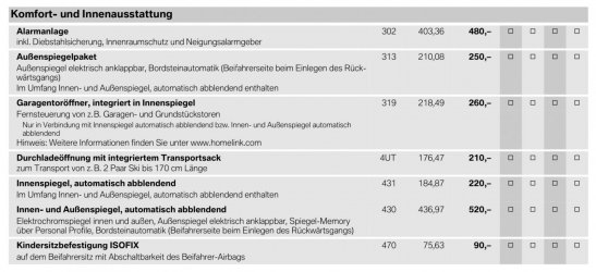

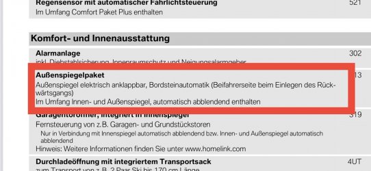

Das erklärt es! Im Handbuch ist die Bordsteinautomatik auch mit einem Sternchen als Sonderausstattung deklariert.
Nö.
Ich hab keine Sonderausstattung "Spiegelpaket" und keine Taste 2 nur "Comfort Paket Plus" und da steht nix drin von der "Bordsteinautomatik".
Trotzdem funktioniert die Bordsteinautomatik mit Taste 3 !
Ich nehme an das kann man kodieren.
Ich würde auch mal auf kodierbar tippen. Bei mir war das Spiegel anklappen beim Schließen auch nicht aktiviert. Dank Carly ganz einfach einzuschalten inklusive gewünschter Verzögerung. Ich meine in dem Menü hätte ich auch die Bordsteinautomatik gesehen.
nur eine weitere Idee, ohne Anspruch auf Richtigkeit: bei anderen Herstellern ist die Funktion "Bordsteinautomatik" an die Sitzmemory gekoppelt

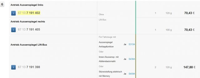

Der Außenspiegel-Schalter muss auf links gestellt sein. Dann sollte die Bordsteinautomatik (falls vorhanden) funktionieren. Diese Funktion gab es aber teilweise nur mit der SA „Sitzverstellung, elektrisch mit Memory für Fahrersitz“
//Madcon
Nein, das ist falsch. Du hast dann auch die entsprechende SA bei Dir im Fahrzeug, abblendbare Aussenspiegel, das komplette Spiegelpaket, oder Memory Sitze. Bei diesen SA ist laut Teilekatalog defintiv andere Hardware (sowohl Kabelsätze als auch Motoren) in den Fahrzeugen, bzw. den Aussenspiegeln verbaut. Im Carly-Menu siehst du immer alles, es funktioniert aber nur das, wo auch die entsprechende SA verbaut ist.aaa.JPG
ich habe ebenfalls nur Taste 3 und habe versucht über Carly die Bordsteinautomatik + Spiegel anklappen zu kodieren.. Wird aber vom Fahrzeug ignoriert, vermutlich genau aus dem Grund den Markus beschrieben hat.
