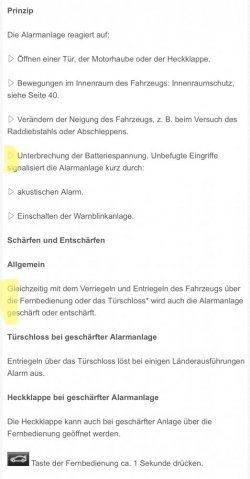

Servus, ich brauch mal Eure Hilfe. Ich beabsichtige einen E89 zu kaufen, der leider mit einer Alarmanlage ausgestattet ist. Ich hatte im Winter vor, die Batterie abzuklemmen um eine Tiefentladung vorzubeugen, allerdings geht ja wie ich denke bei Abklemmung die Alarmanlage los. Gibt es wie beim E85 eine Sicherung mit der ich die Anlage komplett lahmlegen kann? Und nein, ich habe keinen Stromanschluß in der Garage um ein Batterieerhaltungsgerät anzuschließen. Danke für alle Tipps.
Alarmanlage manuell entschärfen. Batterie abklemmen und Tür manuell (mit dem Schlüssel) verriegeln
Meinst Du 2x schließen auf der FOB drücken und dann Batterie abklemmen? 2x schließen war doch Innenraum- und Neigungssensor deaktivieren...deaktiviert aber nicht Sensorik bei Spannungsabfall (Abklemmen der Batterie). Was versteht man unter manuell entschärfen?
Du kannst die Alarmanlage (DWA) auch per Codierung deaktivieren lassen. Rechne dafür bei BMW mit 100€ oder bei einem freien Codierer auch deutlich weniger.
Wenn ich mir die Kodieroptionen in Carly anschaue (das meinst Du oder?), dann kannst Du die DWA nicht grundsätzlich ausschalten sondern nur Ihr Verhalten verändern oder verstehe ich das falsch?
Carly Kodieroptionen
Carly kann nur sehr eingeschränkt codieren. Mit der richtigen Software kannst du alle Steuergeräte sehr tiefgreifend codieren und somit auch die DWA rauscodieren.
Ich kann mir aber ehrlich gesagt nicht vorstellen, dass das wirklich nötig ist. Es muss doch eine Lösung mit funktionierender DWA geben!?
