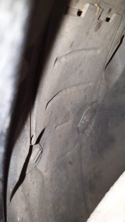

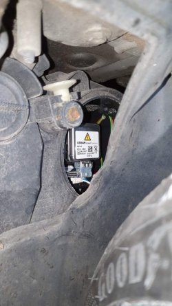

Gehäusedeckel von innen nach links drehen und abnehmen. Steckverbindung entriegeln und trennen. Lampenfassung auch nach links drehen.
Nein
Hast Du das wirklich schon mal beim E89 so gemacht? Meine Wurstfinger passen da kaum rein. :D
Update:
Geht durch eine Klappe im Radhaus.
Und selbst dort komme ich mit meinen schlanken Fingern nicht durch.
Update Update:

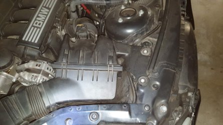

Beim 30i muß fahrerseitig der Luftfilter raus, dann geht's bequem. Durch die Wartungsklappe im Radhaus geht's nicht.
Deutsche Ingenieurskunst. Gab es nicht mal eine Vorschrift in der StVZO, dass die Leuchtmittel vom Fahrer leicht getauscht werden können? 🤔 🧐
Für den Einen ist die Demontage des Luftfilterkastens sicherlich superleicht, für den Anderen ein Abenteuer für's Leben. :D

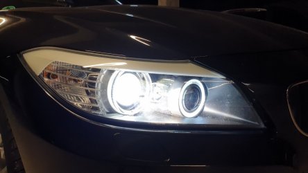

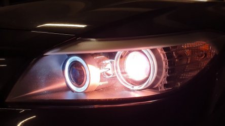

Wenn Du eh die Xenons wechselst lohnt es sich entweder die Osram D1S CBI (Cool Blue Intense) zu nehmen, da die absolut weiß sind, nicht gelblich, oder wenn man das extra Quäntchen Licht haben will eben die Nightbreaker Laser.
Ja, die Brenner sind merklich teurer als der Standard Brenner, aber die Angaben mit +200% zeigen ja schon, in welche Richtung es geht. Du wirst beeindruckt sein, wie viel mehr Licht du dann auf der Straße hast. Für mich ein Upgrade, dass sein Geld absolut wert ist. Ich persönlich mag die CBI Optik am liebsten, da sie ein toller Kompromiss aus nahezu LED-weißem Licht und mehr Sicht sind. Ich persönlich finde das weißere (nicht blaue!) Licht auch angenehmer und etwas kontrastreicher.
