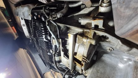

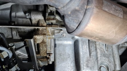

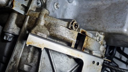

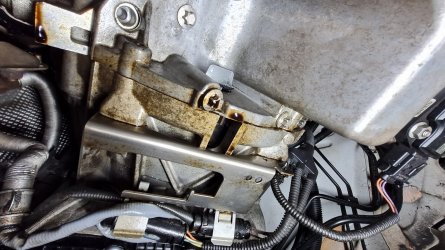

Vor ein paar Tagen hatte ich die Motor- und Getriebeabdeckung unterm Auto abgebaut, da mein Getriebe seit längerer Zeit feucht ist. Ich habe alles mit Lappen schön abgewischt und saubergemacht um zu beobachten wo es undicht ist.
Nach einer Fahrt ohne Abdeckungen und ca. 1 Woche Standzeit in der Garage, hatte ich nun den ersten Tropfen auf dem Boden entdeckt.
Ein Blick unterm Auto hat ergeben, dass der Übergang vom Motor zum Getriebe ölig ist. Ich habe ein paar Fotos davon gemacht.
Könnte ihr Anhand der Fotos erkennen was das Problem ist?

Zu meinen Schrauberzeiten war das immer ein sicheres Zeichen, dass der Dichtring, der den Kurbelwellenzapfen im Motorgehäuse abdichtet, auf dem die Kupplung sitzt, verschlissen ist.
Das austretende Motoröl rinnt dann in der Kupplungsglocke zum tiefsten Punkt und tropft heraus.
Nicht selten war dann auch die Kupplung verölt. :eek: :o
KA ob das heute noch ist. &:
Ist schon gut 40 Jahre her. ;)
Für mich sieht es so aus, als ob das Öl von oben kommt vom Motor und nicht vom Getriebe (Ventildeckel) Was hast du für einen Ölverbrauch beim Motor?
Du meinst sicherlich die Hauptwelle des Getriebes die im Schwungrad gelagert ist und das Lager mit einem Radialdichtring zur Motorseite abdichtet. Da hast du recht der wird oft undicht, darum erneuert man das Ganze bei einer Kupplungsinstandsetzung.
Aber ich würde die Undichtichtigkeit erst mal Motorseitig suchen

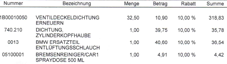

Ich war im August bei einer freien Werkstatt (die eigentlich auf BMW Fahrzeuge spezialisiert ist) zum Bremsflüssigkeitwechsel. Dort wurde mir eine Undichtigkeit des Ventildeckels mitgeteilt.
Darauf hin wurde die Ventildeckeldichtung Ende August erneuert...
Ich sollte dann wohl nochmals zu der Werkstatt hin, das die sich das anschauen. Ich habe den dezenten Tropfen auf den Fliesen immer wieder gesehen aber dachte das wäre die Undichtigkeit vom Getriebe her.
