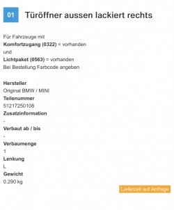

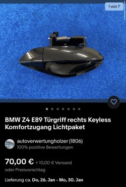

Ich wollte eigentlich antworten: „Nö, musst du nicht!“
Aber dann sah ich, dass die Türgriffe aktuell nicht lieferbar sind:
Und dann sah ich, dass man bei eBay Glück haben kann:
Fazit: Du „musst“ nicht! :whistle:

Und stimmt bin kein Engländer aber ich halte mal die Augen offen nach einen Griff. Neu für 500 ist mir aber schon hart zu viel, gerade weil öffnen geht 😅

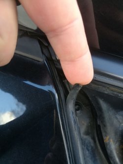

Hallo Z4 fans,
eine Frage: Die Fugendichtungen Heckklappe rechts und links (Teilenummer 51767233747) sind am Ende gerissen (siehe Bild)??? oder ist das so normal und gewollt? Ist schon echt komisch, da beide Seiten so aussehen.
vg
