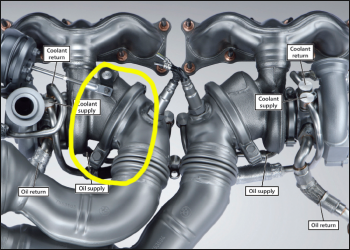

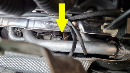

Scheinbar hast du das von mir genannte Problem nicht vollständig verstanden oder den Text nicht bis zum Ende gelesen. Wenn doch, dann bist Du offenbar ein sehr amüsanter MenschAlso ich habe da definitiv keinen gelben Pfeil, dass wäre mir schon mal aufgefallen![]()
Mit diesem Bild wird es selbst für mich Depp anschaulich, aber da kann ich derzeit nicht schauen (wie oben beschrieben). Im Vergleich wirkt die Schelle bei Dir in der Tat „verdreht“.Auf folgendem Bild sieht man aber, dass die Schelle tatsächlich anders montiert ist.
