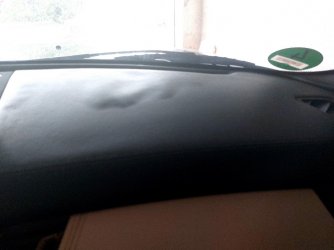

Bei mir hat das Leder der Blende neben den Lüfterduesen Blase geworfen.
Hab das Teil ausgebaut das Teil mit der Alublende vom Haupteil geloest und dann den Kleber des Leders mit Acetone aufgelöst und das Leder abgezogen. Das Leder ist mit einer Netzstruktur verklebt und dann auf dass Blende Plastikteil aufgeklebt. Bei mir hat sich der Kleber zwischen dieser Netzstruktur gelöst. Endlösung für mich war die Blende mit alkantara zu beziehen. Sieht super aus und hält bis jetzt, im Sommer haben wir locker 50 Grad im Auto geparkt natürlich. Zumindest bei der Blende war das Leder nach dem ablösen nich wiederzuerkennen.
Das Armaturenbrett ist natürlich viel mehr Aufwand zum ausbauen, aber wenn meins Blasen wirft werde ich es mir Alkantara beziehen.
Wenn Mann sich Videos auf YouTube anschaut sieht man das niemand Leder mit solch einer Tragerschicht verwendet, weil das anscheinend nicht hält.

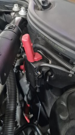

Kann mir jemand die E-Teilnummern raussuchen, ich bin scheinbar zu doof dafür, bzw. weiss nicht wonach ich auf realoem.com suchen muss. &:
1) Die rote Plastikabdeckung unter der Motorhaube, für den Pluspol zum Laden.
2) Nur falls es einzeln geben sollte, die Dämmung unter der Motorabdeckung N54
