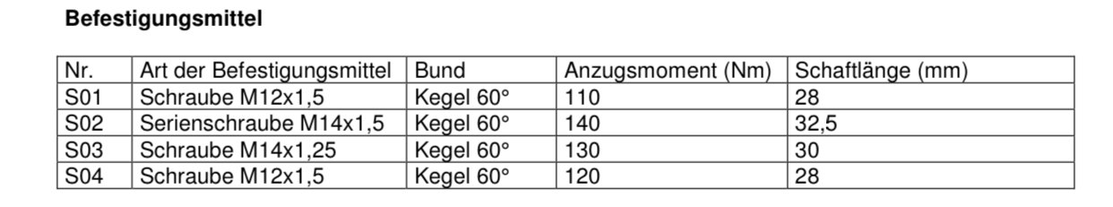

Hey Leute, habe vor mir neue Felgen zu bestellen. Und zwar die Motec Ultralight 18 Zoll in schwarz matt. Ich fahre nen z4e89.
Meine Frage ist welche Schrauben ich denn dafür brauche oder wissen die das wohl bei felgenoutlet.de ?
Habe gelesen das es da wohl manchmal Probleme gibt.
Such dir auf der Motec Website die passenden Gutachten raus. Im Verlinkten Gutachten sind folgende Radschrauben aufgeführt. Bitte prüfe, ob es das richtige Gutachten ist.

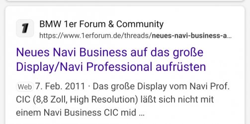

Wer kann mir die Displaygröße vom CIC Navibildschirm beim E89 sagen. Grob gemessen komme ich auf 22,5cm = 8,8 Zoll
Ist das korrekt?
Ich frage nur, weil ich beim Einbau von CarPlay/Android Box die DIP entsprechend setzen muss.
