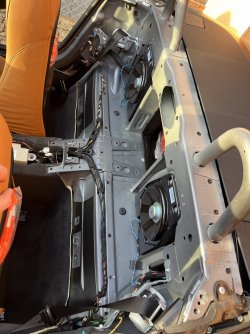

Ich benötige dringend die Hilfe von einem E89er, der folgende Ausstattungsvariante verbaut hat:
a) Ablagenpaket (S493A) und HiFi System Professional DSP (S677A)
alternativ
b) Durchladeöffnung mit int. Transportsack (S4UTA) und Ablagenpaket (S493A)
Wichtig ist, es muss sich hier um das HiFi Sys Pro DSP handeln, nicht zu verwechseln mit dem HiFi Lautsprechersystem (0676)!
Hier benötige ich einfach ein paar Fotos der Verkleidung Trennwand Innenraum. Das ist das Teil unmittelbar hinter den Sitzen.
Also am besten Sitzlehnen beide nach Vorne und dann ein paar Fotos machen.
Damit würdet ihr mir wirklich enorm weiterhelfen. 🙏

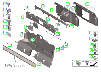

Es handelt sich um das folgende Teil: 3 in der Sprengzeichnung.
Meiner Vermutung nach unterscheidet sich die bei den Fahrzeugen mit HiFi Sys Pro DSP verbaute Variante lediglich durch das kleine Lautsprechergitter (Pos. 5) von der bei mir verbauten Teilenummer. Ich habe dort eine Kunststoffverkleidung (Pos. 4) verbaut, da dahinter kein Mittel,-bzw. Hochtoner bei mir an Bord ist.
Achso und die beiden großen Aussparungen für die Subwoofer/Basslautsprecher habe ich ebenfalls, genau so, wie sie beim HiFi Sys Pro DSP verbaut sind. Daher sollte auch das passen!
Hintergrund: mir ist eine Ölflasche auf der Ablage umgekippt und der Inhalt hat sich teilweise über den Teppich ergossen. Bitte keine Hinweise zu Reinigung etc. Hab schon alles durchprobiert, inkl. Backpulver, Nasssauger mit Polsterreiniger etc. Das Öl kommt immer wieder durch! Hab es noch halbwegs rechtzeitig bemerkt, bevor Schlimmeres passieren konnte. Aber das Teil muss ausgetauscht werden und die jetzt verbaute Teilenummer ist nicht mehr lieferbar. Es gäbe aber eine genannte Alternative. BMW übernimmt jedoch keinerlei Garantie und auch kann das Teil nicht zurückgenommen werden, wenn ich es für meinen Zetti bestelle und es nicht passen sollte...
Gerne könnt ihr mir die Fotos auch per PN schicken, solltet ihr diese nicht hochladen können oder veröffentlichen wollen. Völlig in Ordnung so.
Tausend Dank euch vorab!
Anbei noch ein Bild von meinem halbnackten Patienten, wie er gerade in der Garage kauert...:(

Bei Leebmann sind drei Verschiedene Ausführungen lieferbar. Da sollte deine Variante bei sein.
(Info: Online hat man 14 Tage rückgaberecht.)
Es geht darum ob die -844 bei mir passt. Denn eigentlich müsste es die -840 sein, die ist aber nicht mehr lieferbar…
Daher benötige ich Fotos um das zuvor genau zu checken, ob es einen Unterschied gibt…

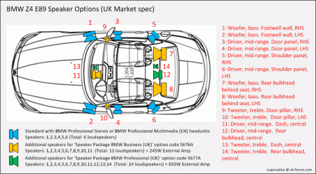

Übersicht über verbaute Lautsprecher:
Danke dir, aber hilft mir leider nur bedingt weiter…. Meine Aussage mit dem Unterschied war auch rein auf die Verkleidung an sich bezogen. Der Rest ist ja eher auch irrelevant, ob HiFi Pro noch andere Lautsprecher verbaut hat.
12 und 14 dürften unter dem kleinen Lautsprechergitter verbaut sein.
Also das ist schonmal kein Problem.
Dennoch will ich natürlich ausschließen, dass sich die Verkleidung sonst noch irgendwie unterscheidet, daher die Bitte mit den Bildern…
Schon klar.
Aber ob das LS-Dreieck exakt in die Blindöffnung der anderen Variante passt wird Dir vermutlich kaum jemand bestätigen können.
Das wäre auch nicht das Thema. Notfalls clips ich mir auch das Lautsprechergitter rein, wenns nicht anders gehen sollte, also kein Ding. Hauptsache die Verkleidung an sich passt sonst zum Rest.
Hab Bedenken, dass ich irgend ein kleines Detail übersehen haben könnte…
