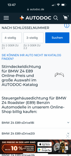

Nachdem ich den Ventildeckel und dessen Dichtung habe tauschen lassen und das Getriebe abgedichtet wurde, habe ich erneut Kleckereien unter dem Wagen festgestellt. Also nochmal in die Werkstatt. Die rechte Seite des Motors war verölt und durch Fahrtwind wohl bis Höhe Getriebedeckel „verweht“. Die Quelle konnte nicht eindeutig festgestellt werden. Ein erster Verdacht ging in Richtung Stirndecke (-Dichtung). Mir ist völlig klar, dass eine Ferndiagnose hier praktisch unmöglich ist, aber vielleicht gibt es einen Tipp, was die wahrscheinlichsten Ursachen sein können. Der Motor ist gereinigt worden und Dienstag nach Ostern geht’s zur Kontrolle.
Was ist bitte die Stirndecke? Es kann sehr gut sein, dass die neue Ventildeckeldichtung nicht richtig sitzt. Unter anderem, weil sie nicht nach Vorschrift (8,5NM) von der Mitte nach außen angezogen wurde, sondern zu fest. Wenn das Leck rechts - also abgasseitig ist, ist da die Wahrscheinlichkeit hoch. Ansonsten ist ein Klassiker, der immer gern sifft die Dichtung(en) vom Öl/Wasser Wärmetauscher, der am Ölfilter sitzt.
