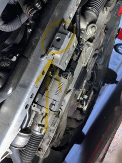

hi, was ist denn beim z4 35i an der vorderen bohrung befestigt oder ist die nur im 3er in verwendung? danke
super! danke dir.

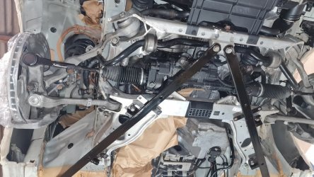

weisst du. was die beiden streben, die nach oben gehen, halten bzw. wo die befestigt sind?
danke! richard
Schau mal die Bilder, da gehen zwei Streben V-Förmig nach oben.
