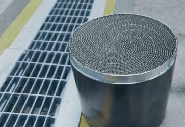

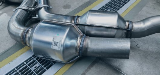

Sommerzeit ist Testzeit:
Umbau einer neuen Midpipe von 2 x 400 Keramik Kats auf 2 x 200 HD Metallkats im Originalgehäuse.
Trennung der Pipe erfolgt vor dem Mittelschalldämpfer - Verbindung erfolgt mit BMW Schellen.
Abgasreinigung sollte ebenbürtig sein und der Staudruck sinken. (mal sehen was die Logs ergeben)
Danke an Manu (MilhousePerformance) für die Top Arbeit.
