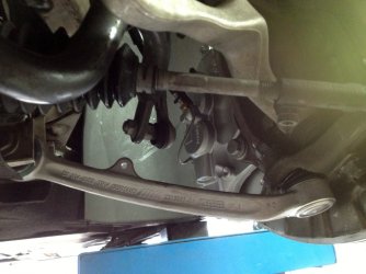

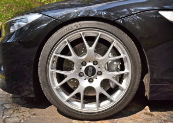

Die VA baut einen unglaublichen Grip auf, ohne das der Vorderwagen
.... und ich „Bekloppt“ genug bin,
sind wir jetzt mal den Weg zu Ende gegangen (Zitat Dieter)

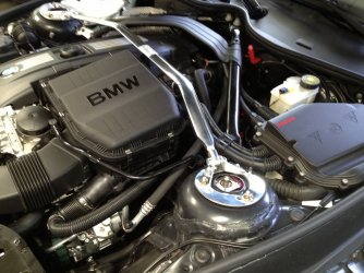

Ähm Jürgen, ist die Strebe jetzt eigentlich entsprechend bearbeitet worden?
Ich mein vom Hersteller. Siehe damals die Nacharbeit bei mir.
Gruß Volker
und nein die Strebe muss, wenn auch wenig, weiterhin nachgeschliffen werden

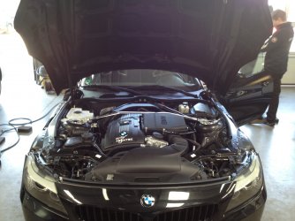

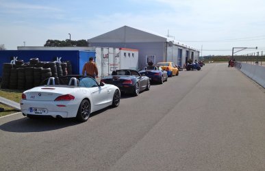

Dahinter steht schon der richtige Gegner :-)Gestern beim Sportfahrer Training auf dem Spreewaldring :)
Einen Spielkameraden hatte ich auch

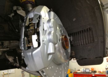

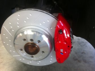

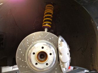

Jürgen so sieht es nun bei mir an der VA aus![]()
dann bekommen wir ja direkt Dauertest Erfahrungen
Hi,
ich werde mein möglichstest tun Jürgen, ich denke mal das ich bis zum Ende des Sommer so gut 30.000 km mit der Bremse hinter mir haben werde.
