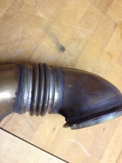

Die Serien DP bewegt sich keinen mm da haben die Rippen eher etwas mit der Ausdehnung zu tun, da die Teile ja doppelwandig sind.
Ich sehe eher einen Nachteil in dem Flexstück da es da zu unerwünschte Verwirbelungen kommt ;)
Die Rippen sind nur aussen ;) es geht nur um die Isolation.Das mit den verwirbelungen ist doch schon lange bekannt, wie sehr es die Leistung beeinflusst
hängt auch immer von der Leistungsstufe ab.
Das ist nicht ganz korrekt Jürgen. Das Stück welches doppelwandig ist, ist nur zwischen Flexstück und Kat, daher ist das Flexstück auch flexibel. Sowas weiß man aber nur, wenn man die DP mehrmals getrennt, geleert, geschweißt und montiert hat.
Wenn die DP nur an den Turbos hängen, kann man sehr gut sehen wie beweglich die Flexstücke sind. ;)
Vitali ;)

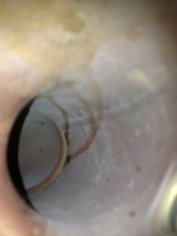

Ich werde meine Krümmer jetzt nicht extra aufschneiden, aber wenn es Einwandig wäre, wo sind die Rippen denn Innen geblieben?
Die eine auf dem Bild ist auf Höhe der unteren Schweißnaht.
Anhang anzeigen 123392 Anhang anzeigen 123393
Die Rippen sind unter diesem Leitblech, das endet direkt hinter dem Flexstück und ist am Ende offen, damit es flexibel bleibt. Ja es sieht so aus als wäre es komplett Doppelwandig und starr. Du brauchst das DP nicht extra aufschneiden, wenn du lange Finger hast kannst du da reinfingern und fühlen das es unten nicht verschweißt ist.
