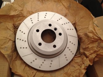

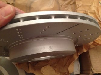

Bremsen
- HA Scheiben 326 mm BMW Performance
Sind das die Scheiben für den 1er oder 3er und welche Teilenummer haben sie?
Mußte das Schutzblech der Bremsanalge ebenfalls ersetzt, oder angepaßt werden, da die Scheiben vom 35i mit 324mm etwas kleiner sind, oder passen die PP Scheiben einfach so?
Wie hast du das mit der Eintragung hinbekommen, da BMW wahrscheinlich kein Teilegutachten für den E89 hat? Einzelabnahme?
Tipfehler, die Maße sind 324 x 20mm und sind BMW Performance Made by Iso
Sind die dann 1mm tief bearbeitet? Idr. Haben die Scheiben doch nur 2mm von max zu min oder ist das beim e89 anders? Grundsätzlich gefällt mir die Idee gut, fahre ja auch die PB auf der VA, da wäre das eine nette Ergänzung.
18,4 ist das Mindestmaß, demnach ist die Bearbeitung pro Seite also lediglich 0,75mm tief? Ich frage deshalb so genau nach weil ich das gerne selbst realisieren möchte und die Optik bei Deinen Scheiben passt. Wenn die 0,75 schon so gut aussehen, dann wäre das ne Lösung.Die Tiefe der Bearbeitung liegt bei 1,5mm und somit noch 0,5mm über der Verschleißgrenze.
Keine Schlitze mehr sichtbar, neue Scheiben![]()
Sven, bevor ich dir jetzt eine falsche Tiefe sage , rufe doch bei http://www.ultimot.net an.18,4 ist das Mindestmaß, demnach ist die Bearbeitung pro Seite also lediglich 0,75mm tief? Ich frage deshalb so genau nach weil ich das gerne selbst realisieren möchte und die Optik bei Deinen Scheiben passt. Wenn die 0,75 schon so gut aussehen, dann wäre das ne Lösung.
Danke
Sven
