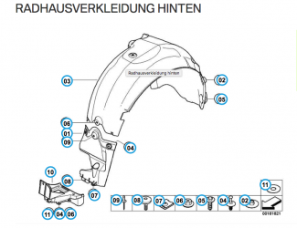

Ok danke für die Kurzanleitung, dann bestell ich mal die Teile - bei mir ist nämlich der Plastikclip wo die Stoßstange einklippst ist etwas gebrochen und den würde ich gerne ersetzen und dann sitzt die Stoßstange hoffentlich wieder ordentlich.
Welcher Plastikclip?
Du meinst aber nicht die seitlichen Schienen wo die Stoßstange eingklippst ist,oder?
Nur so,wie ist die den kaputt gegangen?
Die Frage gebe ich direkt an den/die Vorbesitzer weiter ;) - vermutlich hat jemand beim Parken nicht aufgepasst, hab darunter ganz leichte Kratzer im Lack. Ist nicht wild und man siehts nur wenn man sich direkt davor hinkniet, aber das passt für mich zur gebrochenen Plastikschiene.
Von den Spreiznieten hatte ich schon gelesen, werde mir das nachher mal in der Garage ansehen. Finde die aber nicht im Teilekatalog oder bin zu blöd, wollte die gleich mitbestellen, falls bei der Demontage was kaputt geht. Sind die hier zu sehen?:
Ich glaube, dass ich mich vertan habe. Es sind doch je 2 Blechschrauben links und rechts, die die Stoßstange am Radhaus halten.

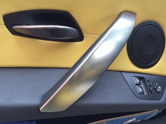

Dann hätte ich noch ne kurze Frage: Wie kann ich die Tür-Haltegriffe demontieren (nicht die Türgriffe) - einfach mit ner Plastikrakel wegclipsen oder gibt es einen Trick?

Hast du mal ein Bild oder kannst du beschreiben, wo der Bursche sitzt?
Was meinst du...? Die?
Unten vorsichtig anheben und dann nach oben oder unten raus schieben...

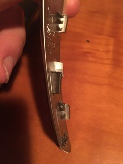

Bitte nicht wegclipsen, nach unten Schieben, ca. 1cm, dann kannst sie rausnehmen.
Und vorher unten anheben [emoji6]
Da siehst Du unten den Plastikclip, der das hält.
Vielen Dank:) :-):thumbsup:

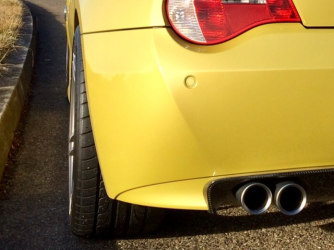

Schau mal bei mir, das ist 9x19 et 28 mit 255ern :eek: :o
Sturz 2,2 Grad 8-)
Je nach Toleranz der Hinterachse kann das passen aber kaum ohne arbeiten :oops:
