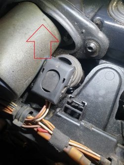

Habe jetzt die Dichtung der Ölwanne und eine von einem "Stellmotor" (s. Bild) tauschen lassen. Jetzt habe ich folgendes Problem: Die Gasannahme läuft in Intervallen ab. Hatte jemand von euch schon einmal selbst dieses Phänomen gehabt und wie kann man das abstellen?
