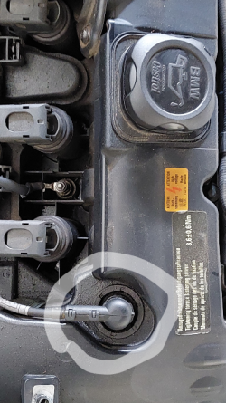

Habe leichten Ölfilm auf dem Ventildeckel. Unter Verdacht steht deshalb Ventildeckeldichtung bzw. VVT-Dichtung.
Was ist das für ein Stecker rechts am Ventildeckel? Ist dort auch eine Dichtung verbaut? Bin in TIS leider nicht fündig geworden. 20230307_201055.png
Was ist das für ein Stecker rechts am Ventildeckel? Ist dort auch eine Dichtung verbaut? Bin in TIS leider nicht fündig geworden. Anhang anzeigen 583213
Als Tipp: Wenn du da sowieso unterwegs bist, kannste die Dichtung vom VVT Stellmotor gleich mitmachen. Die ist bei mir auch im Frühling dran, das ist das Übel der Ölundichtichkeit in meinem Fall. Ist auch nur eine Frage der Zeit bis da alles sifft bzw. undicht wird. Gerade bei Saisonfahrzeugen wie bei mir habe ich den Verdacht, dass es wirklich eine Art Standschäden sind. Würd er Daily gefahren sieht die Sache schon anders aus, so zumindest meine Vermutung
Am besten die Dichtungen von Ventildeckel, VVT-Stellmotor*, Exzenterwellensensor, Ölfiltergehäuse und Wärmetauscher zusammen tauschen.
Dann hat man alles, was von oben siffen kann, abgehakt.
Bei mir haben die jedenfalls alle relativ zeitgleich den Geist aufgegeben...
Jetzt schwitzt er halt aus der Ölwannendichtung...
Ich wette, sobald ich die trocken gelegt habe, kommt ein Simmerring oder sowas :D
*Die Dichtung vom VVT-Stellmotor hat für den meisten Ölverlust gesorgt.
Auto muss demnächst zum Service. Da werde ich das gleich mitmachen lassen.
Bei der VDD bin ich mir nicht so sicher. Verteilt sich da bei undichte das Öl nicht eher nach unten Richtung Zylinderkopf?
Ölwannendichtung war letztes Jahr dran. Filtergehäuse /Wärmetauscher wurde meines Wissens nach vom Vorbesitzer gewechselt.
Je nachdem, muss man im Einzelfall immer genau betrachten, aber prinzipiell, ja richtig. Meist sieht man bei der VDD auch einen Ölfilm an/um die Bolzen herum, ganz klassisch. Ansonsten hat W33dinator die anderen Baustellen schon absolut korrekt aufgezählt. Ist das alles gemacht, sollte man erstmal wieder Ruhe haben :t
