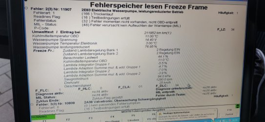

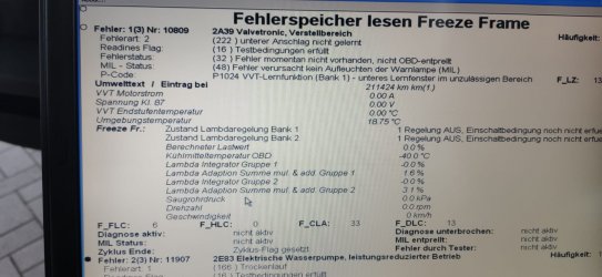

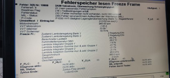

Bin gespannt, was der Fehlerspeicher hergibt.
Hier mal ein Update:
Fehler wie gehabt, Valvetronic und Wasserpumpe.
Auto steht seit Montag Nachmittag bei Bonk Motorsport. Ich gehe mittlerweile eher von einem Fehler vom Motorsteuergerät aus, aber das ist auch nur ein verzweifelter Gedanke...
Nebb
8 Mai 2012
Coesfeld
BMW Z4 e86 coupé 3,0si
Kann Jemand was mit dem VVT Motorstrom anfangen? Bekommt der beim Start vllt kurz zu wenig Power und schafft es deswegen nicht?

Auto kann ich morgen wieder abholen. Bis auf den Lenkwinkelsensor der nicht korrekt war, wurde nichts gefunden. Wie immer halt.. und morgen fahre ich, stelle den Z4 ab und am nächsten Morgen startet er wieder schlecht :D
Noch Jemand eine Idee? Sonst frage ich mal bei Schmickler nach...

Ich schätze mal, entweder Kalte Lötstelle in einem Steuergerät (was aber mittlerweile immer auftreten sollte), Steckverbindung irgendwo defekt (also Pin in Buchse oder Gehäuse defekt) oder ein fieser Kabelbruch.
Was noch fieser ist, Feuchtigkeit im Kabelbaum.
Teiletauschen bringt ja nix, die Aufnahmen Neuteil zum Motor sind penibel in Augenschein genommen? Die ausgebauten Teile in Augenschein genommen, wie die aussehen?
Ich kann nur fragen.. und ja, wurde angeblich geprüft. Ich schau am Wochenende selber mal rein... vllt ist ja Öl vom Stecker reingelaufen oder oder oder.. es kann ja schon fast nur noch vom Steuergerät kommen, weil "alle" Teile bereits getauscht wurden. Wenn wenigstens eine Regelmäßigkeit hinter dem Fehler liegen würde..
Wurde da mal eine andere Software draufgespielt? Vielleicht hat irgendwie die Software einen Bug?
(Völlig losgelöst vom Anbieter, Fehler können immer passieren)
Ich würde auf die Neuralgischen stellen mit einem Heißluftfön oder Eisspray mal verschiedene Witterungssituationen durchspielen.
Wenn der Kübel bei Dir zu Hause steht? An der Straße, unter einem Carport oder in einer Garage? Garage? Belüftet, oder Luftdicht? Carport? Kommen da irgendwie Viecher dran? Guter Nässeschutz?
Ich bin ja noch mit Zettel und Stift aufgewachsen, ich würde mir mal genaue Angaben Aufschreiben, wenn er die Fehler macht:
- wie lange geparkt?
- Ort des Parkens, also Straße, Garage, Carport
- Witterung
- Temperatur
- Tankfüllung
- Wie wurde der Wagen davor bewegt, dabei bewegt: Stadt, Land, Autobahn, Stau
Hast Du irgendwelche 3. Anbieter Module im Kübel verbaut? Abklemmen, Vielleicht liegt da ein Busfehler drauf?
Beim Starten, alle Zusatzverbraucher (Radio, Klimaanlage, Licht, Sitzheizung) an oder aus.

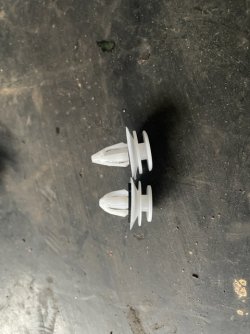

Okay… offensichtlich waren die alten fertig…
Hell046
7 Mai 2014
Nö das sind einfach zwei unterschiedliche Clips. Da gibt's paar Ausführungen von die sich nur leicht unterscheiden.
Ich hatte das Problem damals auch und im ersten Anlauf auch die falschen Clips gehabt. Die waren nicht stramm genug. Gut möglich, dass sie schon einmal gegen die falschen getauscht wurden, dann fällt die Verkleidung sehr leicht wieder ab.
