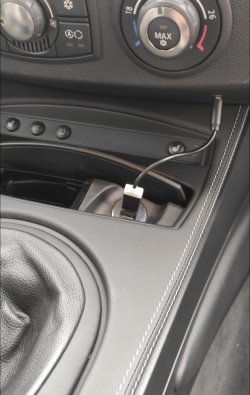

Hab mir damals den Bluetooth AUX Empfänger von TUNAI geholt, funktioniert wunderbar. Mit USB Anschluss, somit kein Akku, der leer sein kann.
TUNAI Firefly heißt das Teil - aktuell aber echt teuer auf Amazon.

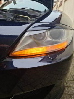

Hi, heute ist ein Standlich ausgefallen und dafür leuchtet jetzt der Blinker.
Picsart_23-03-17_17-00-09-652.jpgJemand ne Idee woran das liegt?
