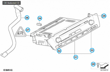

Moin, die Bedienknöpfe meines Radios werden altersbedingt "klebrig", weshalb ich sie ersetzen möchte.

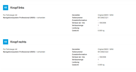

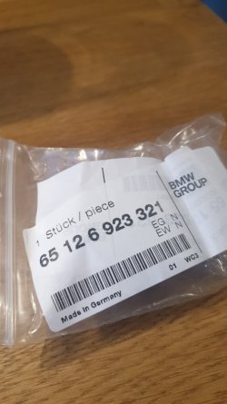

Unabhängig davon, dass ich beide ersezten werde und auch beide Nummern bestellbar sind, hat es mich doch irritiert, dass es zwei verschiedene Teilenummern sind.
Weis jemand, in wiefern sich links und rechts unterscheiden?
Danke für den Tipp, mir gefällt aber die komplett schwarze Originalversion besser ;)
