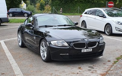

Styling 203 mit M-Fahrwerk und 30/40 Distanzscheiben, Reifen Hankook V12 evo2. Glaube kaum das man da zusätzlich was abdecken muss wenn der etwas tiefer gewesen wäre. Aber muss man natürlich wenn es der Prüfer so will :rolleyes:
Bin die Distanzscheiben 10 Jahre problemlos gefahren. Damals gab es sie nur in Silber, mittlerweile auch in Schwarz. Hatte dann mal auf schwarze Schrauben gewechselt da BMW Original schwarze Schrauben hat und die silbernen schon ziemlich verrostet waren. Farbe ist natürlich Geschmackssache.
Abdecken ist bei der Kombination nicht nötig. Der Knackpunkt ist in dem Fall das sich oft Radhausschale und eingelenktes/eingefedertes Vorderrad nicht vertragen, ohne das mit dem Heißluftfön "nachgearbeitet" wird.

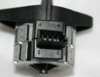

Danke für die Hilfe, es geht wieder....aber als ich den neuen TYC Stellmotor einbauen wollte (welche auch sich bewegte, also Strom bekam) musste ich feststellen, das hier der Stecker nicht am Gehäuse des Motors wie beim Original angebracht ist sondern innen im Scheinwerfer verlegt werden müsste - was faktisch von aussen unmöglich ist.
Alten Motor mal mit Kontakspray behandelt, etwas bewegt angesteckt, geht wieder....
Fazit wenn Ihr mal nen neuen einbauen müsst, kauf den von Hella (Original BMW) und nicht den vom TYC. Hier ein Bild vom Original (67168352206) mit Buchse:

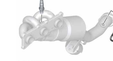

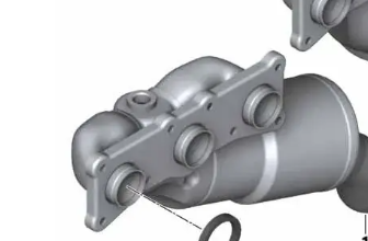

Der Originalkrümmer sieht doch für den Si nicht so aus:
sondern eher so: (jedenfalls bei meinen)
Nun, neu gibts den eh nicht mehr, wenn man einen bräuchte, wollte nur mal vorsorgen und mich umschauen was es so am Aftermarket gäbe, da ist mir das aufgefallen.
Kennt jemand den Unterschied oder warum das so im Ersatzteilkatalog abgebildet ist (falsche Bild bei Krümmer, richtiges Bild bei Lamda.
