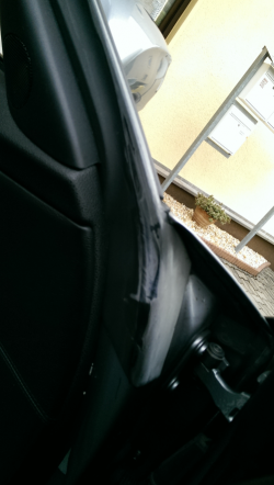

kann mir hier jemand sagen wieso der Gummi an meiner Tür (Spiegeldreieck) so weiß aussieht?
