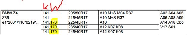

Hallo, ich bin gerade auf der Suche nach gebrauchten Winterkomplettreifen und habe ein Angebot mit einer MAM Felge, bei der ich nicht 100 % sicher bin, ob sie für den E86 zugelassen ist-. in der ABE steht u.a. "Z4 Z85". Ist damit auch das Coupé gemeint?
Zeig doch mal die ABE dann kann man besser helfen ;)
Aus meiner Sicht sind die Felgen nicht zulässig. Sowohl fehlt der E86, zudem ist die Motorisierung vom 3.0si nicht aufgeführt.
Passen würde Sie, fraglich ist ob die Radlast für den e86 ausreichend ist, da kenne ich mich auf die schnelle nicht aus.
Aber selbst wenn benötigt es dann eine Einzelabnahme.
Also ganz einfach, andere Felgen kaufen wo der e86 im Gutachten steht. ;)

Schaut doch mal aufs Datum, die ABE ist von 2003. Wenn dir die Felgen gefallen und der Preis i.o. ist, würde ich an deiner Stelle mal beim Hersteller nachfragen ob es einen Nachtrag für den e86 gibt.
Wo frage ich denn da nach? Ich habe die Internetseite Mamfelgen.eu gefunden und meine Anfrage dahin gerichtet. Als Antwort bekam ich, dass man mir keine Auskunft geben könne, weil ich bei der Firma keskin sei - die wüssten nix über MAM? Ich bin verwirrt. Auch wenn ich nach dem Hersteller "Mays GmbH" googel komme ich immer wieder auf MAMFelgen.eu - die aber angeblich nichts mit MAM Felgen zu tun haben.
In der ABE steht u.a. "Z4 Z85". Ist damit auch das Coupé gemeint?
Theoretisch ja, praktisch kannst Du sie dennoch nicht fahren.
Sind laut ABE nur für Fahrzeuge bis max 170 KW (231 PS) zugelassen.
Musst also einen TÜV-Prüfer suchen, der vertrottelt ist oder sagt: "Die bei MAM haben keine Ahnung. Ich nehm das mal auf meine Kappe. Wird schon halten."

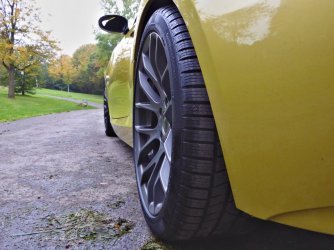

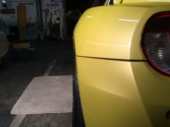

Kurze Frage - passen 7,5x18" Zoll mit einer ET 20 (Reifen 225er) auf die VA beim AG Modell des E86?
Vielen Dank und Gruß, Jiro
Ich fahre 7.5x18 et35 + 10er Distanzscheibe und 225er Reifen im Winter.... Da gehen noch mindestens 5mm.
Also bei mir ja, ich habe aber auch das Schmickler Setup mit relativ viel Sturz auf der VA!
