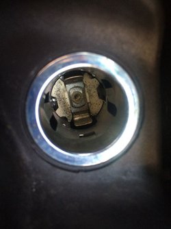

Das Ladegerät ist es nicht, hab es bereits in anderen Fahrzeugen ausprobiert. Nach näherem Hinschauen sind es wohl korrodierte Kontakte:
Jemand ne Idee womit ich die sauber kriege ohne direkt den ganzen ZZZZ abzufackeln? :rolleyes:
Essig auf´n Lappen, rein damit und mehrmals drehen, würd i mal probieren!
