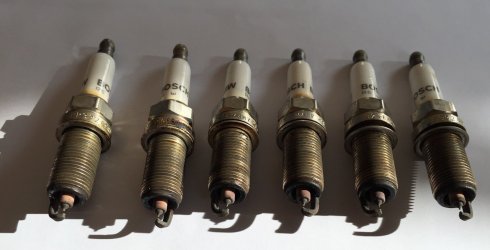

Habe routinemäßig die Zündkerzen getauscht. Verbaut waren Bosch mit dem aufgedrucktem Zusatz BMW.
Nun bietet BMW im ETK keine Bosch-Zündkerzen an, sondern nur von NGK.
Waren das noch die ersten Kerzen?
Falls ja: Die waren nach 100 000 Km zwar nicht mehr taufrisch, aber noch ok.
Im AG wird übrigens die Bosch Doppelt-Platin FR 7 NPP 332 verbaut. Set kostet 40 Euro, die NGK Iridium 60 Euro.

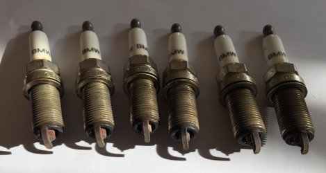

Meine habe ich wieder mitgenommen, um mir mal selbst ein Bild vom Kerzenbild zu machen. sahen soweit ganz ok aus. Rehbraun so wie es sein sollte.
