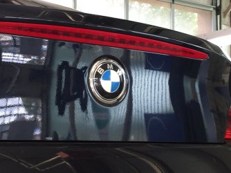

Was mich aber immer noch interessiert sind die Fragen bzgl. der Orangenhaut auf dem Heckdeckel - speziell die Senkrecht UND die Frage zum Steuerkettenwechsel. Also wann sollte die mal gewechselt werden?
