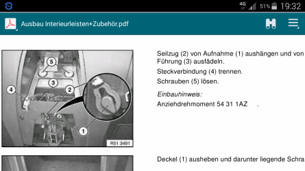

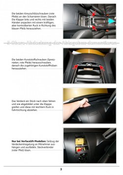

Ich plane den Ausbau des CD-Wechslers, der ohnehin nicht mehr genutzt wird, und den Einbau eines Staufachs stattdessen. Als Staufach habe ich den Einschub mit der Artikelnummer 51467043818 besorgt.
In einer Anleitung zum Einbau eines Intravee II habe ich auch den Hinweis gefunden, dass beim VFL die Notentriegelung des Verdecks gelöst werden muss (letzter Punkt).
Leider erkennt man hier kaum etwas. Ist das dann selbsterklärend oder kann man da etwas falsch machen? Die BMW Einbauanleitung für die Nachrüstung des CD-Wechslers gibt jedenfalls keine Auskunft darüber.
Vielleicht hat hier jemand eine bessere Anleitung (TIS, Rheingold, eigene Erfahrung, etc.).
Ein Zugang über den Kofferraum scheidet definitiv aus. Bei mir würde es allein vom Innenraum her funktionieren.
