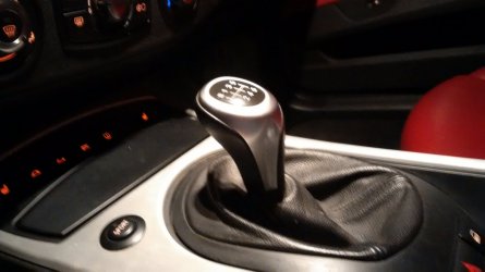

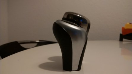

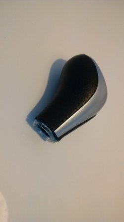

Hi,
Passt der Knauf ohne Modifikationen in den E85?
Bekommt man den Sack gut ab?
http://m.ebay.de/itm/112094740776?_...98&_trksid=p2141725.c100338.m3726&_mwBanner=1
Danke und Gruß
Sew

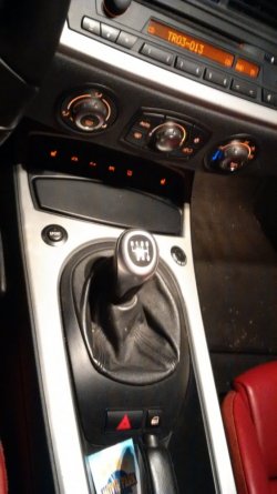

Habe jetzt den Knauf besorgt und den Sack entfernt. Allerdings ist da noch der Plasikring zu sehen. Kann man den Sack drüber ziehen, oder muss ich den iwie abschneiden?
Edit: musste den Ring abschneiden. Gut das ich scharfe Messer besitze
Edit2: gefällt mir richtig gut. Ist ja sonst nichts aus Chrom an dem Auto dran. Da passt matt super.
