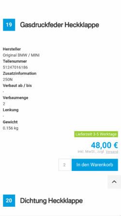

Ist nicht dringend. Habe nur das Gefühl, dass meine Dämpfer nicht mehr so toll sind und wollte daher bei Gelegenheit mal neue einbauen. Der Deckel plumpst halt immer so zu und geht auch recht schwer auf. Habe letztens mal mit einem anderen Roadster verglichen, da fand ich das besser.
Schau mal ob die Feder eingehakt ist!
Federn sind ausgehakt. Habe die linke mal reingehakt, gab dann beim Schließen des Deckels komische Geräusche und beim Öffnen war sie wieder ausgehakt. Gibt es da einen Trick?

Ja, der Trick ist diese nicht einzuhaken - die drücken den Deckel hoch, damit der überhaupt auf geht [emoji41]
RUF ist auch China-Schrott. Die originalen kommen von Stabilus.
Ja, aber es sind Kofferraum-Dämpfer und keine lebenswichtigen Teile und da sich alle für billig kaufen ausgesprochen haben, wollte ich nur auf ne billigere Alternative hinweise.
BTW: Febi Bilstein steht auch nicht gerade für Qualität, habe ich leider mehrfach erfahren müssen. Die darf man nicht mit ThyssenKrupp Bilstein, die die Fahrwerke herstellen, verwechseln :D
Ob Febi die Gasfedern selber herstellt,mag bezweifelt werden.....kann derselbe Ramsch wie von Ruf sein....nur anders verpackt......Febi Bilstein und Bilstein (der Dämpferhersteller) sind zwei komplett separate Unternehmen,die NIX miteinander zu tun haben.
Meine Empfehlung --> Stabilus
Sind Erstausrüster und Erstzulieferer bis heute,auch bei Volvo,Hyundai und vielen anderen Herstellern neben BMW:
Klick
Jaaaa,kost dann halt über 30€......hält dafür aber wieder 10 Jahre UND hat einen gedämpften Anschlag,wenn man die Klappe einfach hochschnalzen läßt.....das haben nur wenige.....und wenns ned dabei ist,schnalzt irgendwan der Kugelkopf unten am Scharnier ab,in dem die Feder eingehängt ist.....so passiert an meinem E36......
Aber wenn ihr zuviel Geld habt,dann kauft Ramsch.....ich hab jedenfalls ned genug Geld,um mir billig leisten zu können.
