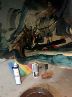

Zurück zu meinem Problem Queerlenker entfernen:
Ich habe jetzt insgesamt ca. 4 Stunden damit verbracht auf die ein oder andere Stelle mit oder ohne Trenngabel, mit sonstigen Kreativitäten das Ding zu lösen. Wenn ich hier lese das es Leute gibt die Ihre Queerlenker am Bürgersteig "mal so eben" wechseln oder youtube videos dazu sehe und ich mir hier im Gegenzug einen abmühe zweifle ich echt an meiner Schrauberkarrieie. Mittlerweile ist die Trenngabel ziehmlich verunstaltet und ich befürchte eher das meine neuen Domlager und Dämpfer von dem Gehämmere gelitten haben...ich könnt im Strahl kotzen:g
Die Achsaufnahmen des Queerlenkers werden eine weitere nacht mit WD40 und Rostlöser eingeweicht, sollte ich es dann immernoch nicht packen muss ich nen Abzieher kaufen, was ich wirklich gerne vermieden hätte...und hoffen das es damit geht.

Warum vermeiden? Selbst mit so einem billigen Teil https://www.ebay.de/itm/Kugelgelenk...743005?hash=item462292971d:g:Y3QAAOSwnlFaVdbm haben wir schon an drei Fahrzeugen die Querlenker gewechselt ohne die Achsaufnahmen und/oder eine Trenngabel (die imo das falsche Werkzeug an der Stelle ist) zu malträtieren.
Bei mir ist leider die Achse gebrochen, hab das Teil inzwischen als Markenartikel in 2 Größen hier. Aber genau so ein Ding braucht man da auch. [emoji106]
Gekauft!
Danke, hatte irgendwie auf den Schirm die Dinger wären teurer und im "Normalfall" sollte eine Trenngabel ausreichen...

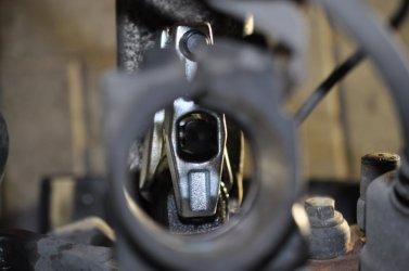

Schau Dir mal meine Anleitung genau an. Ich habe mich mit dem Kugelgelenkausdrücker auch erst schwer getan, aber der muss mittig und sehr weit drauf sitzen, damit er beim Drücken den Druck schön gradlinig übertragen kann. Dann macht es einen Schlag und das Teil ist raus. wie bei so vielen Dingen im Leben, wenn man weiß wie es geht ist es leicht. ;)
Hier von oben aufgenommen durch die Halterung des Federbeines. Der Abdrücker muss ganz drüber sitzen.
