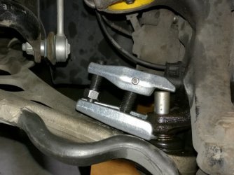

Zurück zu meinem Problem Queerlenker entfernen:
Ich habe jetzt insgesamt ca. 4 Stunden damit verbracht auf die ein oder andere Stelle mit oder ohne Trenngabel, mit sonstigen Kreativitäten das Ding zu lösen. Wenn ich hier lese das es Leute gibt die Ihre Queerlenker am Bürgersteig "mal so eben" wechseln oder youtube videos dazu sehe und ich mir hier im Gegenzug einen abmühe zweifle ich echt an meiner Schrauberkarrieie. Mittlerweile ist die Trenngabel ziehmlich verunstaltet und ich befürchte eher das meine neuen Domlager und Dämpfer von dem Gehämmere gelitten haben...ich könnt im Strahl kotzen:g
Die Achsaufnahmen des Queerlenkers werden eine weitere nacht mit WD40 und Rostlöser eingeweicht, sollte ich es dann immernoch nicht packen muss ich nen Abzieher kaufen, was ich wirklich gerne vermieden hätte...und hoffen das es damit geht.
Ich möchte fürs Protokoll nochmal loswerden das es mit dem Abzieher geklappt hat die Achsschenkel auszupressen.
Danke @PISTOLERO und @PR4000
Das Abdrückerset das Pistolero empfohlen hat funktionierte allerdings nur mit Umwegen. Ich wollte Den Bolzen in der Mitte zur Höheneinstellung nicht kürzen, der war aber Im Weg, nachdem ich den Abdrücker auf die Richtige Höhe eingestellt habe, konnte ich Ihn so nicht mehr tief genug unter den Achsschenkel platzieren um den Gewindebolzen des Queerlenkers mittig zu treffen. Ich hab mir mit einer 12er Nuss beholfen - hat letztlich geklappt, nachdem ich den Abzieher wie ein Schmied unter Spannung gebracht habe, gab es irgendwann den erlösenden heftigen "Klonk" und die Dinger waren draußen. :@
(das Bild war nach dem Klonk, deswegen sieht man den Gewindebolzen nicht mehr und die 12er Nuss liegt bündig auf)

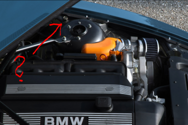

Kann man dieses Modell der Sekundärluftpumpe irgendwie öffnen?

War wohl im Falschen Thread.. also frag ich hier nochmal:
Ich habe am WE das Ventil vor der Sekundärluftpumpe ausgetauscht...hat zwar nichts an der Geräuschkulisse beim Starten geändert, aber ich bilde mir ein, dass der Motor sanfter läuft... Kann das sein, oder ist das Einbildung?
Die läuft doch mWn. nur in der Warmlaufphase mit oder? Also sollte der Unterschied im Laufverhalten auch maximal in der Phase auftreten.
Außer das Ventil war wirklich defekt, weil es klang so als hättest du es nur auf Verdacht getauscht.
Die bläst ja direkt in den Krümmer. Also sollte sie lt. TIS Einfluss auf die Lambda-Regelung nehmen. Daher kanns schon sein, dass sie am Laufverhalten etwas macht.
Den Hinweis zum tauschen hatte ich aus einem amerikanischen Forum.. danach soll vorrangig dieses Ventil für Schäden an der Pumpe sorgen, da es irgendwann nicht mehr richtig schließt... So wie es scheint, ist da was dran... Der Motorlauf ist auch heute besser als ich das aus dem letzten Monat in Erinnerung hatte...
Ja, das könnte natürlich sein. Wenn das nicht mehr richtig schließt würde ja dann auch eine Verbindung zum Krümmer bestehen, wenn sie nicht bestehen sollte (bei warmem Motor) und dann kanns schon sein, dass der unruhiger wird.
