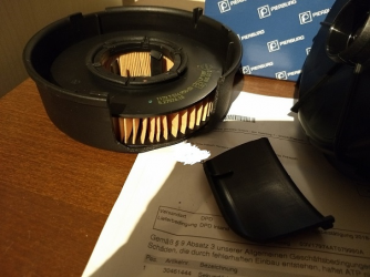

Sekundärluftpumpe angekommen, leider Luftfiltergehäuse defekt... Kostete 108 Euro, würde jetzt 138 kosten... Fraglich, ob der Händler einfach Ersatz schickt. Nun die Frage: Eventuell wegen 30 Euro die neue Pumpe mit dem alten Deckel verwenden, oder Ersatz weil sonstiger Schaden am Lager möglich?
Warum fraglich?
Weil Internet-Händler bei Ersatzlieferung gerne rumzicken, wenn einmalig was im Angebot war ;).. und dann halt lieber Rückzahlung machen statt was draufzulegen (Unter Einsatz aller möglichen Ausreden und Zermürbungstaktiken)
(Neulich bei Saturm erst erlebt:inquisiti:inquisiti:inquisiti:laugh4:)
Einfach eine angemessene Rückerstattung geben lassen und davon einen neuen Deckel kaufen. So würde ich es machen :D
