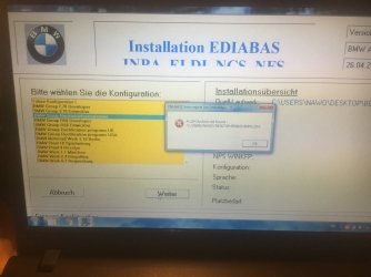

Kannst Du das Hydroaggregat ansteuern? Passende Software da?

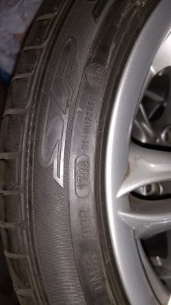

Draufmachen? Für (wenn es optimal läuft) 1 x 35 Kilometer (zum Reifenhändler).. Schlimmstenfalls vielleicht 3 Tage?
Profil ist voll....RFT... Risse kann ich keine sehen..lag jahrelang im Dunkeln
