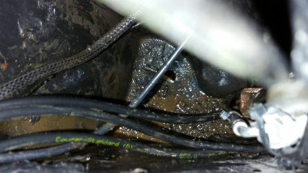

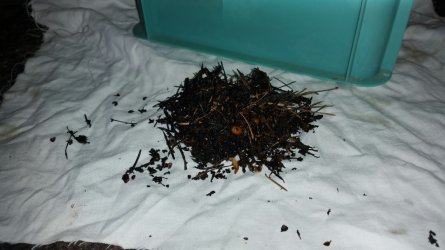

Ganz einfach weil das mit den Tüllen nur eines der Ursachen ist das die Pumpe absäuft, das obere Ende des Ablaufs kann ebenso verstopfen!
Der Haufen auf dem Bild unten kam aus dem Pumpenschacht meines ersten Zettis.
Ohne ausbauen der Pumpe kommst du nicht an den Ablauf ran!
Anhang anzeigen 327284 Anhang anzeigen 327285 Anhang anzeigen 327286 Anhang anzeigen 327287[/QUOTE
Das heißt, das es eigentlich zwei Tüllen sind. Oder?Ganz einfach weil das mit den Tüllen nur eines der Ursachen ist das die Pumpe absäuft, das obere Ende des Ablaufs kann ebenso verstopfen!
Okay, danke dachte das es auf jeder Seite zwei sind.Jap eine links eine rechts !
