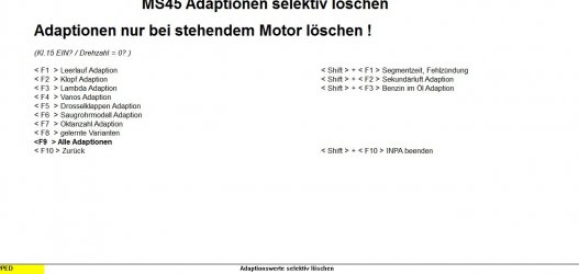

Ich bin jetzt recht lang mit einer kaputten DISA rumgefahren.Wie lange die beim Vorbesitzer schon defekt war, weiß ich leider nicht. Macht es da Sinn die Adaptionswerte zu löschen?

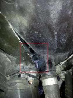

Wann geht der E Lüfter beim E85 2004 3.0i an? Heute im stand auf 110°C laufen lassen und dann ausgemacht. Lüfer ging nicht an.
Übrigens ist mein AGB undicht. Pisst in einem Strahl raus sobald er warm wird.
Kauf gleich nen neuen Deckel dazu, deshalb ist nämlich dein Behälter verreckt ;)
