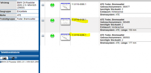

Weiß jemand, wieso es 2 verschiedene Arten von Haltefedern gibt? :cautious:
