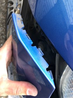

Das steht mir noch bevor, wenn die neu lackierte Schürze wieder montiert wird. Die Reste der Rastclipse oben im Kotflügel raussammeln ist klar, hat aber jemand einen Tipp zum Montieren? Ich habe überlegt, zuerst die Halter am Stoßfänger einzuclipsen und dann von unten in den Kotflügel zu drücken. Oder lieber andersherum?

Zuerst die Halter in den Kotflügel einrasten, bei der Montage der Schürze siehst du warum;)

Nein, nicht zwangsläufig. Nudeln aber aus und brechen oft weg, wenn sie älter sind.

Ich hab den Stoßfänger jetzt schon 3 mal ab- und wieder angebaut, davon zwei mal dieses Jahr bei entsprechend niedrigen Temperaturen, ohne die Teile erneuern zu müssen.
Mit einem kräftigen Ruck gleichzeitig nach außen und nach vorne ist da jetzt 3 mal nichts gebrochen. Wenn man da hingegen zu sanft zieht, hat der Kunststoff genug Zeit zum Ausnudeln und bricht.

Ich hab das Teil mit einem Seitenschneider zerlegt, egal mit was du dabei gehst. Vorsicht mit dem Lack am Kotflügel, auch bei der Montage der Schürze!
Steht auch so im T i s wie oben verlinkt, man kann das Teil nicht zerstörungsfrei demontieren

Mitlerweile ist jemand RobMol in die Schürze gefahren, der Halter vom Scheinwerfer ist gebrochen, der Halter der Schürze nicht, die Schürze reingeclipst und gut!

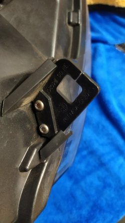

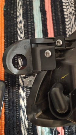

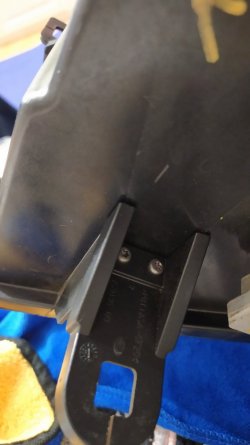

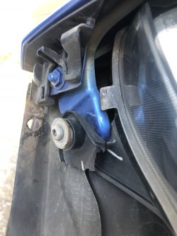

Das mit dem Scheinwerfer ist aber auch echt ärgerlich ! .... ist aber auch ein wenig ungeschickt platziert die Halterung des Scheinwerfers... zudem diese Teile je nach Ausführung auch wie Gold gehandelt werden.

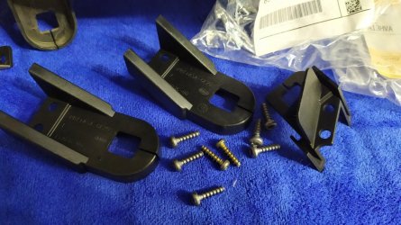

Solange nur Halter gebrochen sind, gibt es unter den Teilenummern 63126932823 / 63126932824 Ersatzteile zu einem besseren Kurs.
Oder ihr bestellt euch diese "Flüssige Schweißnaht" inkl. Primer für PP und co. auf Amazon. Funktioniert genial das Teufelszeug!
Wozu wenn der Repsatz günstiger ist?
Alles nur geschraubt und gut überlegt konstruiert !
