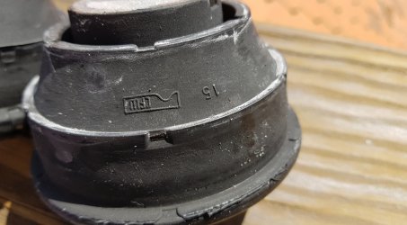

Kennt jemand das Logo? Sieht mir nach Freudenberg aus und kam in einer Lemförder Packung. Ist ein Motorlager..
