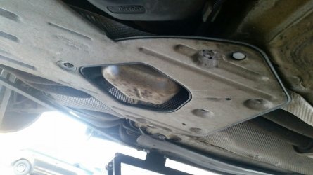

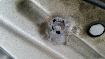

Hallo zusammen, die Alu-Abdeckung der Versteifungsplatte meines Hobel fängt an wegzugammeln. Habt ihr das auch schon gehabt? Was kann ich da machen?
Schau mal was eine neue kostet. Alles andere ist doch fast Käse.
Plan B ist bei eBay Kleinanzeigen schauen, da werden gerade ein/ zwei Z geschlachtet. Vllt. sieht die Platte von denen besser aus.
Da schlägt leider die galvanische Spannungsreihe zu. Deine Schrauben sind sehr alt, die auflackierte Schutzschicht ist leider schon aufgebraucht. Aluminium ist nicht so edel wie die Schraube und opfert sich somit auf, wie man am Lochfraß gut erkennt...
Wenn du eine neue Versteifungsplatte verbaust, musst du unbedingt neue Schrauben verwenden. Die kommen dann mit der richtigen Beschichtung und schützen die neue Versteifungsplatte...
Zusätzlich kann man solchen Schrauben auch gerne noch eine extra Lage Rostvorsorge spendieren...
Auch die Versteifungsplatte könnte man lokal mit dem Spray behandeln.
Ich verwende das hier...
Funktioniert auch prima an den Töpfen der Bremsscheiben. ;)
Aber Achtung, es sollten unbedingt Zinklamellen sein!

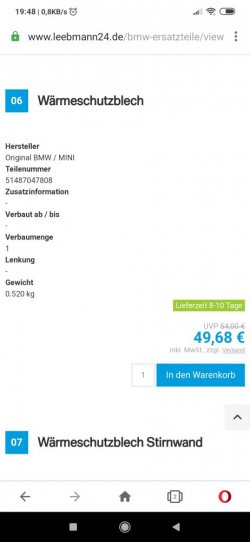

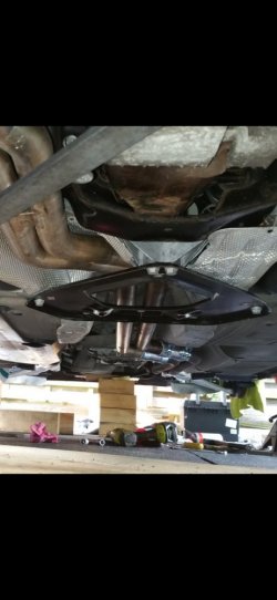

Was du da siehst ist nicht die Versteifung, nur das Hitzeschutzblech, das kannst du einfach mal runternehmen und die Platte ansehen, die ist stabil und bei Rostansatz, entrosten und konservieren.
Das Schutzblech entweder erneuern oder eine grosse Scheibe unter die Schraube!
Versteifung ohne Schutzblech!
Wärmeschutzblech unter Karosserieausstattung:
Hallo Bernd, die Platte hatte ich raus, als ich meine Querlenker und die Powerflex gemacht habe. Dabei habe ich sie entrostet und wieder konserviert. Das Wärmeschutzblech werde ich mir wohl neu holen. Die Investition ist überschaubar. Die Korrossion ist bei mir so groß, dass es mit einer Scheibe nicht getan ist.
